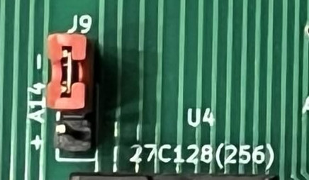

Das EEPROM hast Du Dir auf der JHV neu brennen lassen? Der Jumper über dem (E)EPROM muß auf "MITTE / -" stecken:

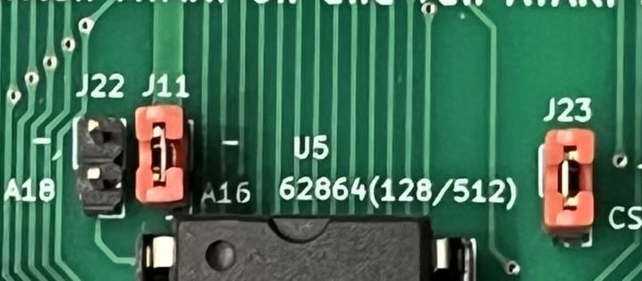

Für das verwendete 128k-RAM sind die Jumper so zu setzen:
BTW: Ich hatte, wenn ich mich jetzt recht erinnere, am Workshop-Sonntag Michael gesagt daß alle drei Jumper beim RAM gesetzt werden müßten. Bei dem Muster, welches ich als Referenz genommen hatte, war allerdings ein 512k-RAM drin; kein 128er!
In der Doku ist für 128k-RAMs der Jumper 11 (A16) nicht gesetzt, laut Board und deinem Bild ist er zu setzen. Habe ich auch so nach deinem Posting gemacht. An der CPU war ein freier Lötpunkt, habe ich beseitigt, ein paar Lötpunkte habe ich auch noch nachgebessert. aktuelöler Stand: - Der 4-LED-Test funktioniert - der Test von FD0 (IBM-Lw) funktioniert, mit beiden Stromkabeln - der Test von FD1 (Sony-Lw) funktioniert nicht, sobald ich den Schalter umlege, gehen alle LEDs (auch die Stromversorgung) aus, sieht nach einem Kurzschluß aus. Auch mit beiden Stromkabeln ^^ Nachgemessen: der rechte Pin bei Draufsicht von hinten (braunes Kabel Stromkabel) hat auch Verbindung nach Massen. Muß ich wohl mal das Sony-Laufwerk aufmachen und eine optische Kontrolle durchführen.
